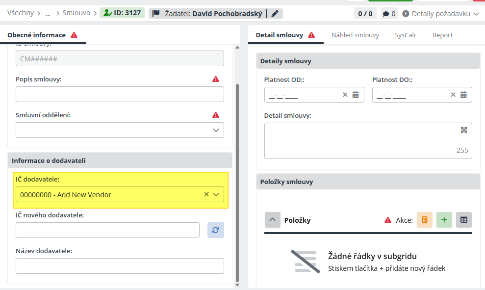

Formulář smlouvy byl upraven, aby umožňoval vybrat dodavatele z registru dodavatelů nebo přidat nového dodavatele přímo z formuláře smlouvy, pokud neexistuje.
Pro přidání nového dodavatele do registru přímo z formuláře smlouvy, vyberte možnost 00000000 - Add new vendor.
Smlouva - přidat nového dodavatele
Existujícího dodavatele vyhledejte ve výběrovém poli IČ dodavatele.

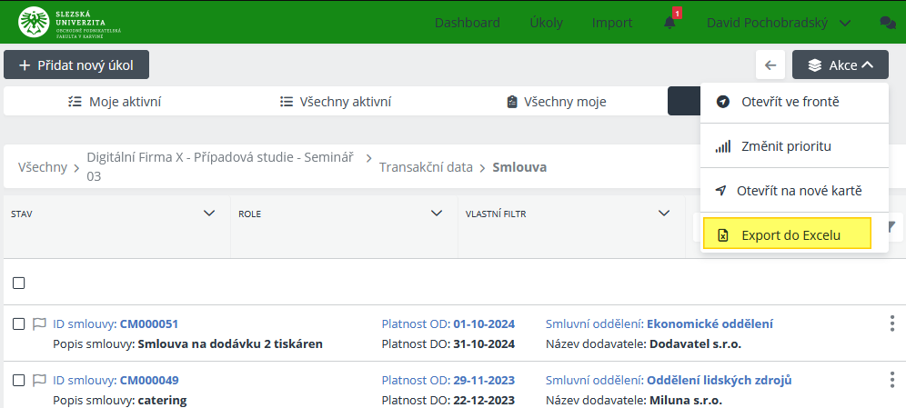

1. Stáhnout smlouvy ze Semináře 03
  1. V Xeelo si otevřete Úkoly ⇒ Všechny
  2. Otevřete objekt Digitální Firma X - Případová studie - Seminář 03 > Transakční data > Smlouva
  3. V pravém horním rohu je tlačítko Akce, kde naleznete tlačítko Export do Excelu
Smlouva - Akce - Tlačítko "Export do Excelu"

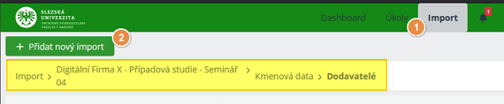

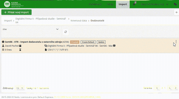

  3. Dodavatele lze importovat jednoduše přes položku menu Import.
    1. Vytvořte nový import tlačítkem Přidat nový import
      Tlačítko Přidat nový import
    2. Nahrajte data z Excelu, které máte připraveny dle postupu níže

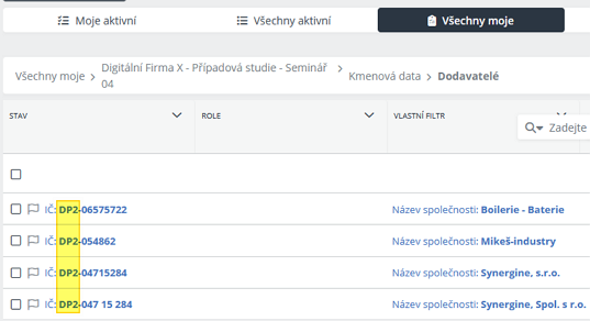

  1. Pole ID studenta slouží k přípravě semináře, abyste si mohli vytvořit vlastní seznam dodavatelů, kdy dodavatelé budou mít IČ sloučené jako <ID studenta>-IČ. Snadno tak rozpoznáte Vámi importované dodavatele.
    Dodavatel - formát IČ

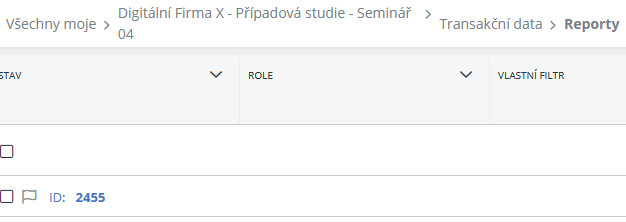

Vytvořte si objekt Report
  1. V položce menu Úkoly ⇒ Všechny moje naleznete objekt Reporty (Digitální Firma X - Případová studie - Seminář 04 ⇒ Transakční data)
  2. Rozklikněte objekt Reporty
  3. Tlačítkem Přidat nový úkol přidejte Váš nový report.
  4. Nezapomeňte uložit tlačítkem Uložit.
Výsledná obrazovka:
Vytvořený vlastní objekt Report

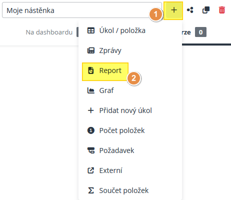

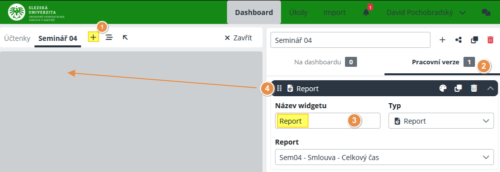

Nastavte si reporty na vaši nástěnku (Dashboard)
  1. Klikněte na položku menu Dashboard
  2. Vytvořte si nástěnku pro Seminář 04 (ve reálné firmě by to bylo spíše "Uzavírání smluv s dodavateli")
  3. Přidejte na nástěnku novou položku typu Report.
    Nástěnka - přidání nového reportu
  4. Přetáhněte objekt na plochu Nástěnky
    Smlouva - Reporty - nastavení nástěnky
Přidání reportu - celý postup

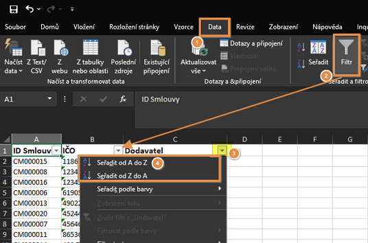

Zapnout filtrování / řazení
  1. Filtrování lze zapnout na záložce Data tlačítkem Filtr
  2. Nad sloupci se zobrazí tlačítka šipek k řazení či filtrování.
  3. Kliknutím na šipku na určitým sloupci můžete řadit či filtrovat.
Excel - filtrování či řazení dat

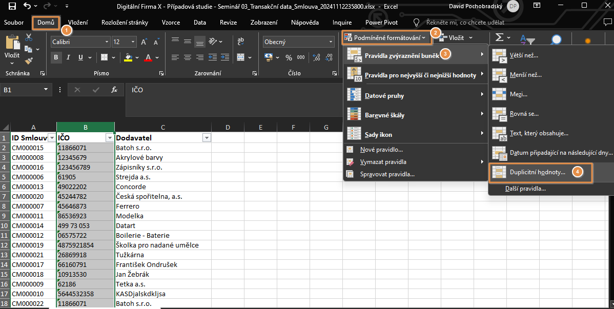

Vyhledávání duplicit
Pro zvýraznění duplicit lze využít funkce Podmíněné formátování.
MS Excel - zapnutí zvýraznění duplicit
Pro zvýraznění duplicit v jednom sloupci je vhodné zapnout sledování duplicit nad konkrétním sloupcem
Zvýrazněte duplicitní hodnoty jen nad sloupcem B.
  1. Klikněte na sloupec B, který se Vám zvýrazní.
  2. Zapněte podmíněné formátování pro sloupec B.

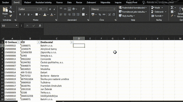

Jak přidat sloupec s funkcí do MS Excel?
Využijte postupu, že do prázdného pole vložíte znak = a můžete psát funkci. Kliknutím myši do jiné buňky se Vám buňka přidá do vzorce.
MS Excel - přidání vzorce

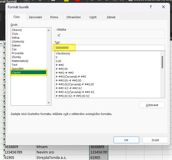

IČ - počáteční nuly
IČ by mělo být ve formátu 8 číslic, může být nutné k některým IČ doplnit počáteční nuly.
V MS Excel lze zajistit nad sloupcem s IČ nastavením vlastního formátování.
Excel - nastavení vlastního formátování s počátečními nulami
